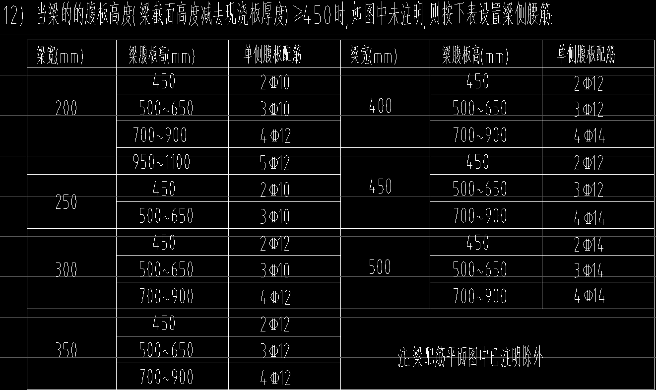

如圖,這個圖紙上面標注的是單側,實際輸入的時候是要輸入他的兩倍的腰筋嗎?
dahu 黃金專家
答題: 21497 被贊: 9662
按兩側的總數輸入。
2020-04-10 13:37:12
維達詹工 專家
答題: 124968 被贊: 42676
你好:是要輸入他的兩倍的腰筋。
2020-04-10 13:37:29
隨風 專家
答題: 8018 被贊: 1639
軟件中需要輸入兩側總數
2020-04-10 13:39:01
