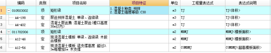

    我想請問下,超高模板面積套的時候后面乘以多少是怎么算的,比如我這層層高是3.42m,山西定額規(guī)定層高超過3.3m的計算超高模板定額,那后面應該乘以多少?求教
    板面積
  • 如果提取的是超高模板面積 ,可以直接用這個面積,不需要乘系數(shù)。如果是用模板面積的話,可以乘系數(shù)1。
