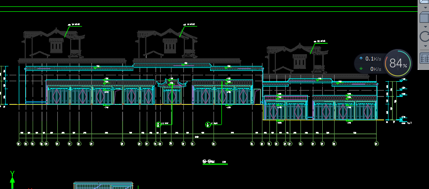

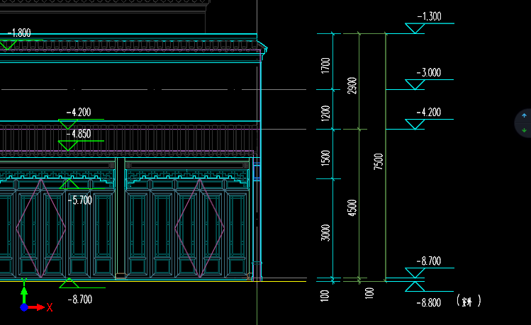

  • 我想把這兩個呈現在一個圖紙上,但是室外地坪不在一個,我是不是可以以其中一個?
    基礎層
    標高
    2020-04-10 08:59:40 補充
    我在樓層設置的時候以其中一個室外地坪為界線就行?另外一個在另外更改?但是下面的基礎標高也不一樣,在設置基礎層高的時候是以最低的為界線嗎?

  • 估計是當地斜坡地面。
    2020-04-10 08:57:48
  • 可以,但需要把另一個修改標高,
