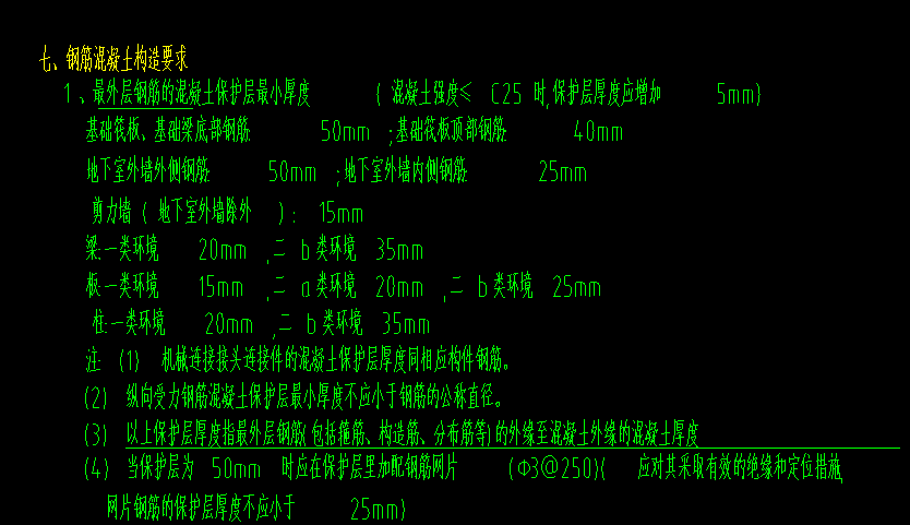

  • 像這種內外側保護層怎么設置
    保護層外側
全部回答 (5) 首答僅用{{minutesHtml}}

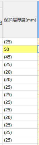

  • 平均厚度計算吧
    2020-04-10 08:23:07

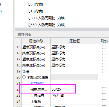

  • 墻可以這樣輸入50/25。基礎可以這樣輸入50/50/20   底/側/頂
    首次提交 2020-04-10 08:24:41  最近修改2020-04-10 08:25:36 (修改過1次)
  • 可以取平均
    2020-04-10 08:25:04
  • 一般按一類環境。
    2020-04-10 08:26:40
  • 墻的保護層內外側不一樣時,可用斜杠隔開輸入的,如外側 50,內側30,可以在保護層厚欄中輸入50/30.
