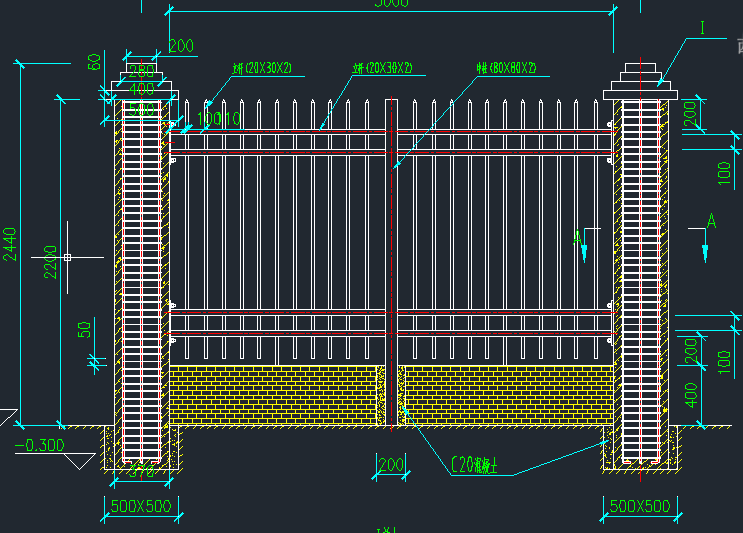

  • 砼柱子的工程量怎么算啊,還有這個(gè)圍墻還可以算腳手架嗎
    想問砼量,是否不需要扣除柱子里面鋼梁的用量
    計(jì)算這個(gè)柱子的砼量是不是0.365*0.365*2.5+0.5*0.5*0.06+0.4*0.4*0.06+0.28*0.28*0.06+0.2*0.2*0.06
    剛才發(fā)了一遍,忘記發(fā)圖了不好意思
我來答 收藏  舉報(bào)
    1、砼工程量不需扣減其中的鋼筋用量。
    2、柱子計(jì)算式應(yīng)該沒錯(cuò),只要365這個(gè)柱邊長(zhǎng)征正確,圖中未標(biāo)注。
    3、磚砌高度不足應(yīng)該不需腳手架,但是澆搗柱子是需要腳手架的。
