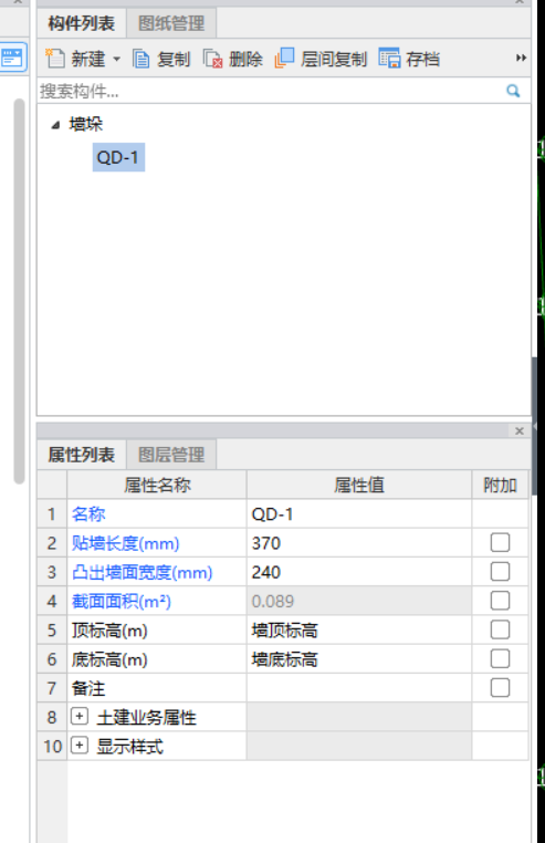

如題,軟件中的門窗墻垛是沒有鋼筋的,那么怎么處理這個墻垛,如何新建。

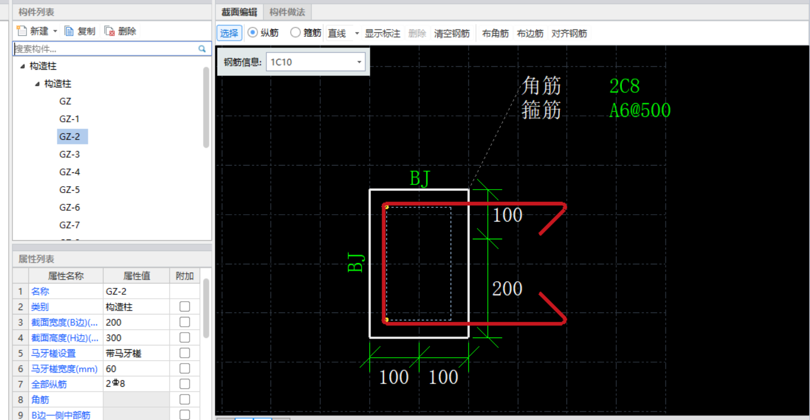

你好:這是需要用構造柱定義的,截面編輯,鋼筋直接繪制。

用柱或構造柱定義,U型鋼筋在屬性其它箍筋中編輯。
