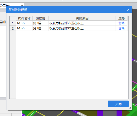

  • 為什么系統會提示我鋼筋沒有布置在板上呢?謝謝

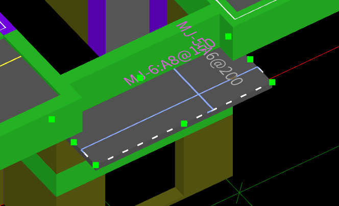

    布置鋼筋時我用單板布置,但為什么復制到其他樓層時軟件提示鋼筋布置出錯呢?
    單板布置
    單板
  • 板受力筋是板的依附構件,必須依附在板上布置,若板受力筋布置范圍內沒有板,則會給出提示;
    方法1:布筋范圍超出了板范圍,選中板筋,檢查布筋范圍是否都在板上,修改板/板筋范圍;
    方法2:板上有縫隙,拉伸板或者重新布置板;
    方法3:布置板筋后,分割刪除了部分板,需要重新布置板筋或修改板筋范圍。
    希望對你有幫助
