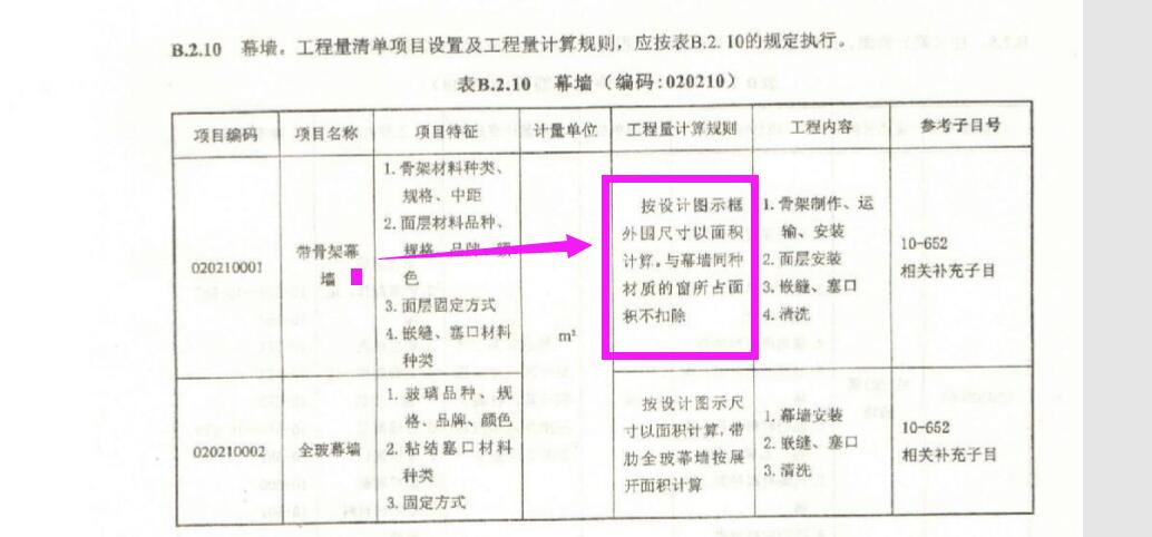

  • 計算玻璃幕墻的面積時候,如圖示,兩塊玻璃之間的縫隙(型鋼吧應該),這個面積計不計
    計算玻璃幕墻的面積時候,如圖示,兩塊玻璃之間的縫隙(型鋼吧應該),這個面積計不計入這個型號玻璃的量里面玻璃幕墻
    你好 ,這個按照整體進行計算的,也就是框外圍尺寸進行計算。不計入

  • 應該算在內(nèi)的
    幕墻有框的
    就好像門窗有框扣一樣

  • 應該是計算工程量

  • 計入在內(nèi)
