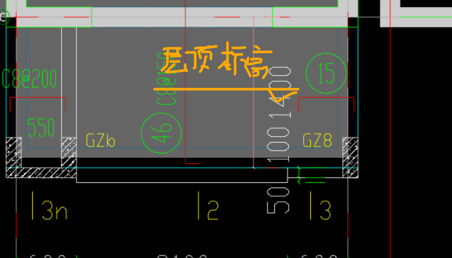

  • 請問這個3是哪里的,板的標高是層頂標高可是他大樣圖那標的是a-0.13,

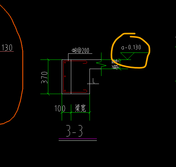

    大樣圖層頂標高
    你標的層頂標高是從那里來的.詳圖上是屋頂標高-0.13,如果你確定板標高是層頂標高,這兩個圖相矛盾,只能問設計.

  • A-0.13一般都是衛生間或者陽臺降板0.13m
    2020-04-09 09:51:45
  • 一般陽臺部位的懸挑梁板下降10mm左右,你看一下是不是陽臺部位或懸挑部位
