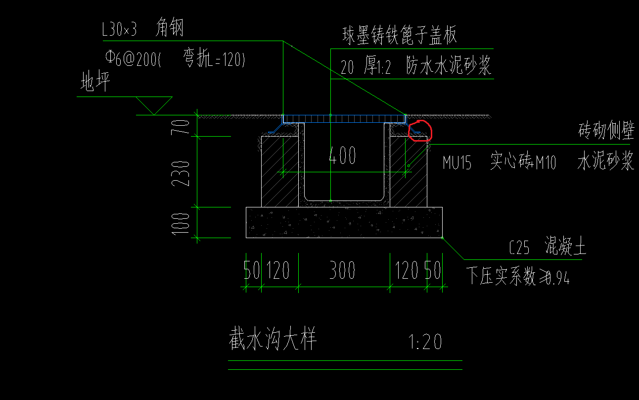

    如圖這樣的截水溝怎么繪制,鋼筋怎么輸入,什么角鋼,A6-200那個(gè)彎折指的什么意思彎折

  • 構(gòu)件可以用基礎(chǔ)里的地溝畫(huà),鋼筋的話可以套做法工程量表達(dá)式解決,或者用表格計(jì)算即可。
    2020-04-09 08:55:33

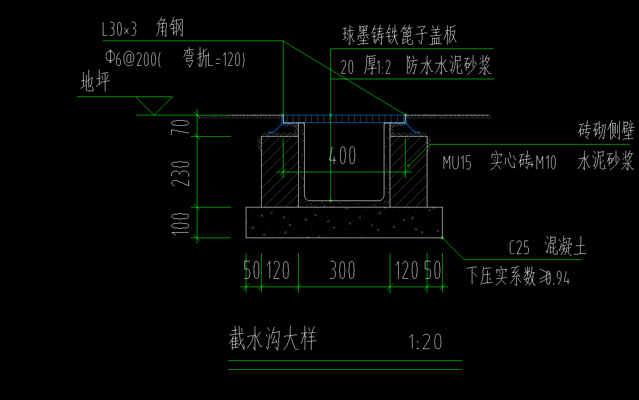

  • 如你圖所示,角鋼和鋼筋是指水溝護(hù)邊埋件,a6@200是指焊在角鋼上的錨筋,彎折120是指如下圖所示紅圈標(biāo)注處的長(zhǎng)度角鋼
    2020-04-09 10:36:30
  • 你好,不需要繪制的,手工很好計(jì)算的,就是個(gè)底板、磚砌側(cè)墻、抹灰和篦子。還有土方開(kāi)挖及回填。手工計(jì)算反而更方便。(需要注意的是,不要忘記角鋼的計(jì)算。)

  • 答疑解惑
    1.20厚1:2水泥砂漿工程量,總的思路是:底面加兩個(gè)側(cè)面,但是立面和平面的工程量應(yīng)該分別計(jì)算。
    1.1.平面=0.4*溝的長(zhǎng)度
    1.2.立面=0.33*2*溝的長(zhǎng)度
    2.球墨鑄鐵蓋板
    3.磚砌側(cè)墻
    4.C25砼底板
    5.預(yù)埋鐵件(算角鋼重量,按t計(jì)算)
