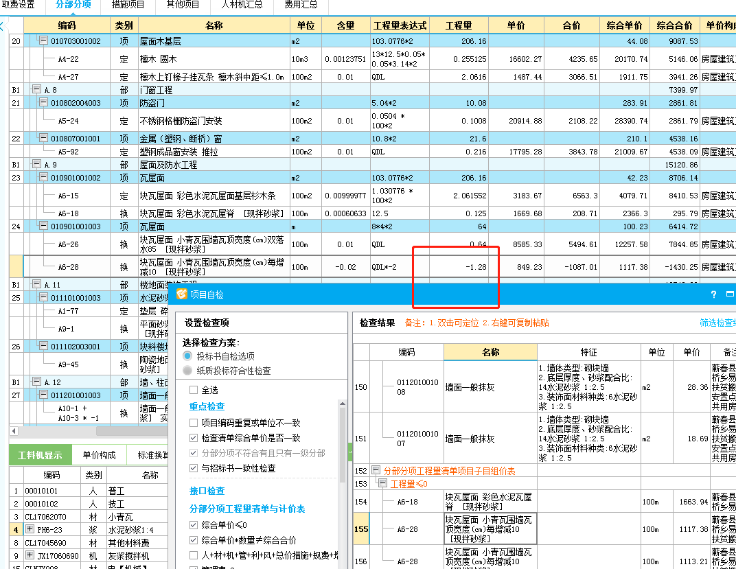

  • 招標文件中分部分項清單里定額工程量有負數合理嗎?能不能解釋一下這樣是為什么,不懂
    負數如圖所示,才入行,不太懂,麻煩各位能不能說通俗點,。謝謝了!
    招標文件中分部分項清單里定額工程量有負數合理的,比如設計的子目定額沒有,套相近的但是比設計大,減去大的部分,工程量就是負數。
    2020-04-08 17:43:44
  • 這個是正常的,一般是厚度換算造成的。
    2020-04-08 17:37:49
  • 這個是正常情況,因為你看一下工程量是負數的應該是厚度或用量調整的定額 子目,也就是設計要求的厚度等與定額 中給定的不一樣,是允許調整的
    2020-04-08 17:41:05
