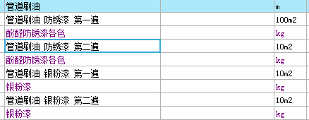

    裝修工程,原來的暖氣管道     鍍鋅鋼管    DN25 75米    40的   200米
    第一個問題:兩個管道    我套一個清單定額  可以嗎
    第二個問題:清單是米的    定額是面積啊   怎么弄??
  • 編制二個清單
    將清單 改為平米按定額 套取即可
    2020-04-08 16:59:49
  • 刷油不用單列清單項,在管道安裝清單項目特征中描述清楚就行了。
    組價時輸入管道長度后,會彈出關聯的保溫、刷油等子目的,面積會自動計算。
    2020-04-08 17:00:28
  • 第一個問題:兩個管道    我套一個清單定額  可以。第二個問題:清單是米的    定額是面積時,算每米的面積乘清單工程量
