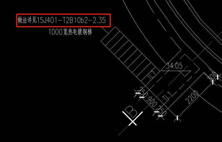

  • 鋼梯怎么計算
    2-2.35是什么意思??請問!然后這是怎么計算的?謝謝

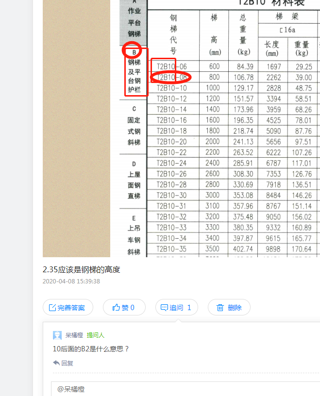

  • 單構件定義就行
    2020-04-08 15:33:28
  • 圖集中有對應型號型鋼重量;2.35是鋼梯高度。
    2020-04-08 15:34:43
  • 2-2.35是指選用的鋼梯圖集使用鋼梯高度。
    這個按標準圖集做法分別計算梯梁、梯柱、踏步板、平臺板等重量。
    2020-04-08 15:37:07
  • 廣聯達服務新干線
    我的理解是B型第2個
    2.35應該是鋼梯的高度
    首次提交 2020-04-08 15:39:38  最近修改2020-04-08 15:49:15 (修改過1次)
