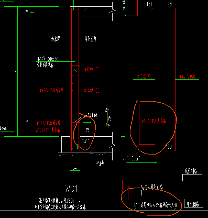

請問一下,各位老師,這個剪力墻的水平附加鋼筋的長度,L/4是指水池寬度還是跨度
2025-03-10 15:32:58 補充而且圖紙里面,還有剪力墻的垂直附加鋼筋,長度也是L/4,,這里L是水池寬度和長度嗎
