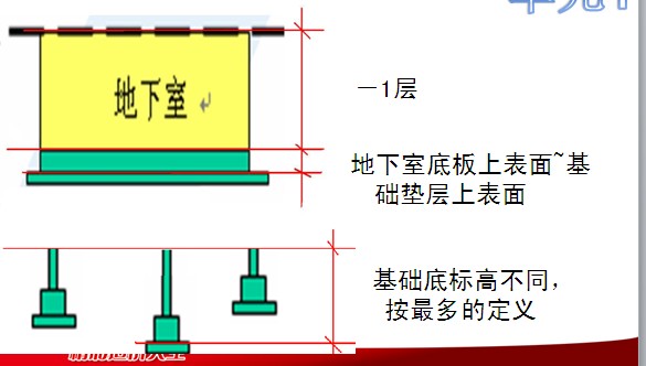

  • 基礎(chǔ)層的層高是什么意思?是這個(gè)紅劍頭標(biāo)出來(lái)的嗎
    女兒墻
    基礎(chǔ)層
    2020-04-07 11:13:44 補(bǔ)充
    還有樓層高度是包括女兒墻的嗎?

  • 基礎(chǔ)層層高為  基礎(chǔ)底標(biāo)高 到首層底標(biāo)高 的高度
    2020-04-07 11:13:44
  • 首層底標(biāo)高-基礎(chǔ)底標(biāo)高=基礎(chǔ)層高
    2020-04-07 11:16:56
  • 基礎(chǔ)層的層高,廣聯(lián)達(dá)定義方法如下:女兒墻,在屋面以上加一層,按女兒墻高定義層高。答疑解惑
    2020-04-07 11:17:23
  • 你這紅色箭頭只是表明獨(dú)立基礎(chǔ)的報(bào)告而不是整個(gè)基礎(chǔ)層的標(biāo)高,基礎(chǔ)層的標(biāo)高是基礎(chǔ)底標(biāo)高至首層底標(biāo)高的標(biāo)高差。
    2020-04-07 11:22:32
  • 不是的,這是基礎(chǔ)厚度,基礎(chǔ)層高是基礎(chǔ)底標(biāo)高至首層底標(biāo)高。
    2020-04-07 11:35:17
