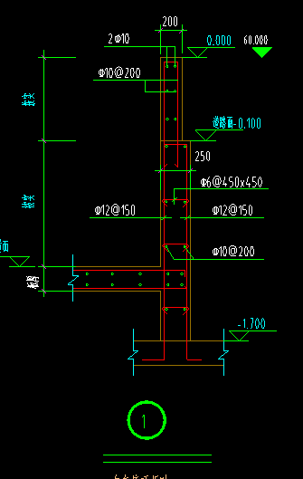

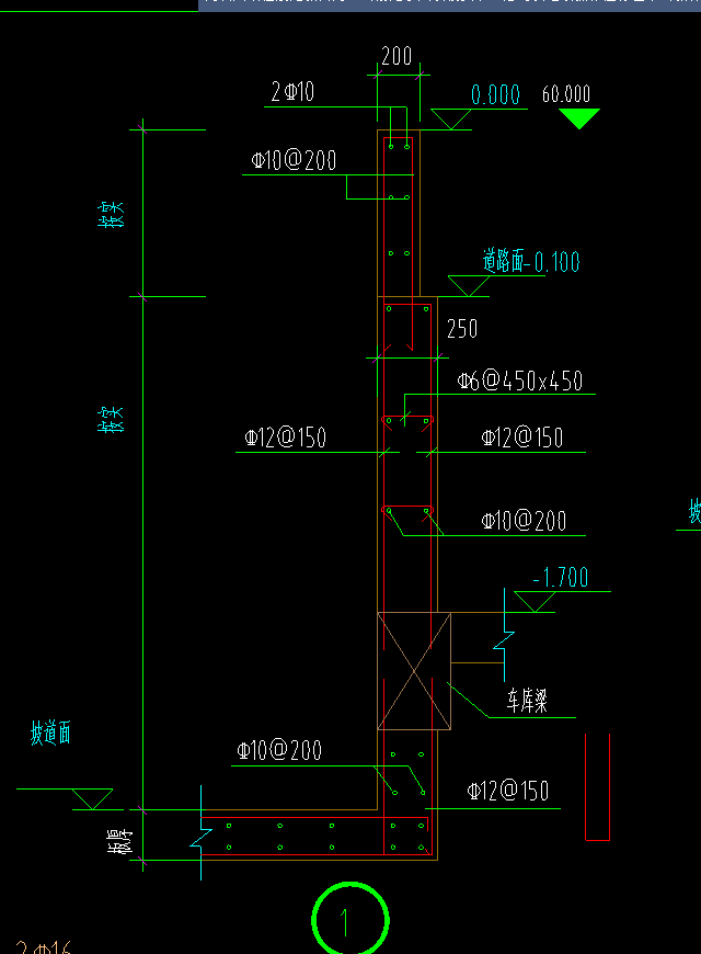

  • 這種異形剪力墻怎么畫 布置鋼筋呢??
    剪力墻異形
    根據(jù)不同的墻厚度,分別定義不同的剪力墻構(gòu)件進行繪制,注意調(diào)整各段墻的標(biāo)同。
    2020-04-07 10:56:58
  • 不同寬度位置分上下兩段定義布置。
    2020-04-07 10:57:28
  • 可以用自定義項繪制,或不同墻厚分開繪制
