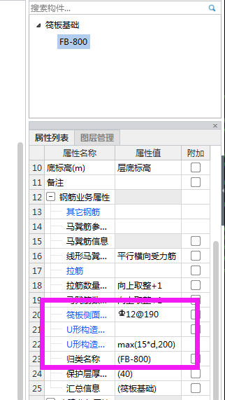

  • 請問老師,筏板的封邊鋼筋什么時候需要布置,在哪里看?
全部回答 (5) 首答僅用{{minutesHtml}}
    在定義筏板時輸入信息。在圖紙的說明里有要求
    封邊鋼筋
    首次提交 2020-04-07 09:28:12  最近修改2020-04-07 09:29:24 (修改過1次)
  • 看圖紙標注、圖紙說明。
    2020-04-07 09:28:04
  • 圖紙上面找,圖紙沒有就不布置
    2020-04-07 09:29:09
  • 根據圖紙設計鎖門布置
    2020-04-07 09:30:06
  • 看圖紙要求,未做特殊說明不布置。
    2020-04-07 10:51:43
