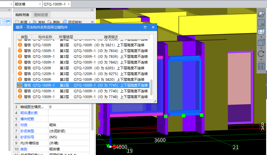

青☆戀you 2020-04-07 08:53:04 | 浙江省 土建結算土建計量GTJ | 1639查看 3回答
施華洛世奇
答題: 38 被贊: 5
繼續匯總
2020-04-07 08:53:49
葉帥 白銀專家
答題: 6233 被贊: 5922
原因是墻的標高不是按層底和層頂設置,可以直接忽略,不影響工程量計算
2020-04-07 09:01:56
雙琴祭
答題: 659 被贊: 100
這個是墻的標高 不是按照層底和層頂設置 不會影響出量 只要標高正確 沒有關系的 這個只是起到提示的作用
2020-04-07 09:21:00
