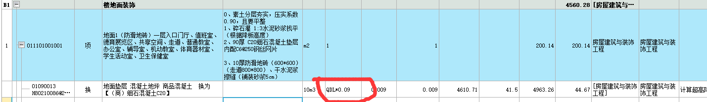

  • 清單單位是m2,定額單位是10m3,該做法是90厚C20,定額工程量這樣填對嗎?
    清單單位
  • 你好:對的。
    2020-04-06 20:58:11
  • 是的,定額工程量為單位的時候就是用面積工程量*厚度計算 的
    2020-04-06 21:08:06
