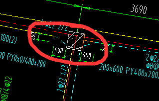

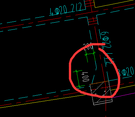

    梁與柱子交接處的斜邊怎么畫?土建
    柱子
    廣聯達服務新干線

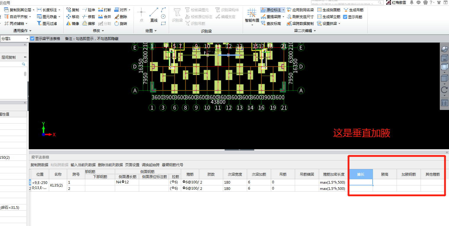

    你好:這是梁水平加腋,軟件目前不能處理,只能按照正??蚣芰杭袠俗⒍x梁,直線繪制,原位標注,加腋梁增加的鋼筋,箍筋在其它鋼筋里面輸入,土建加腋梁用異形短柱定義,點繪制。
    2020-04-06 18:37:05
  • 這是水平加腋,好像2018沒有水平加腋
