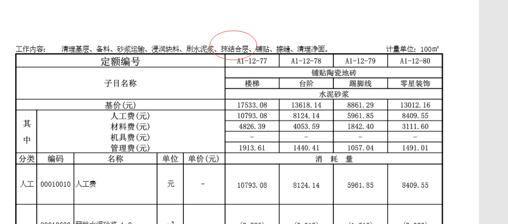

  • 如何做法里面有干硬性水泥砂漿做的找平層,請問這里的水泥砂漿和找平層的砂漿是不是分
    干硬性水泥砂漿
    如何做法里面有干硬性水泥砂漿做的找平層,請問這里的水泥砂漿和找平層的砂漿是不是分開的?
全部回答 (5) 首答僅用{{minutesHtml}}
  • 找平層需另外套找平層的定額。
    2020-04-06 17:19:05
  • 是的,是分開的。這里是貼磚時用的砂漿。
    首次提交 2020-04-06 17:20:22  最近修改2020-04-06 17:20:34 (修改過1次)
  • 一般干硬性水泥砂漿都是作為地磚的襯墊層,不應(yīng)該作為找平層啊??
    2020-04-06 17:21:04
  • 這的是結(jié)合層,找平層是需要另外計算。
    找平層
    2020-04-06 17:21:23
  • 不用分開,只需要一個干硬結(jié)合層即可,厚度不同時可以通過調(diào)整含量來處理.
    2020-04-06 17:37:50
