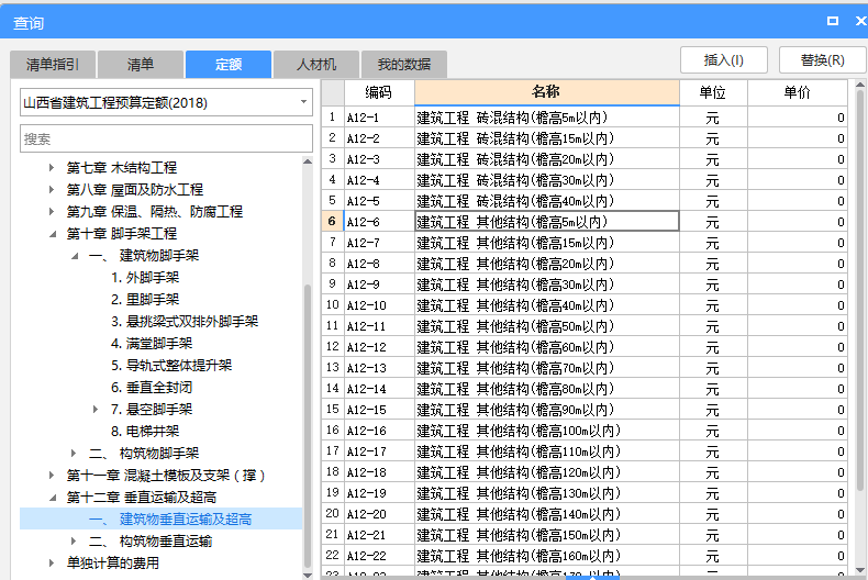

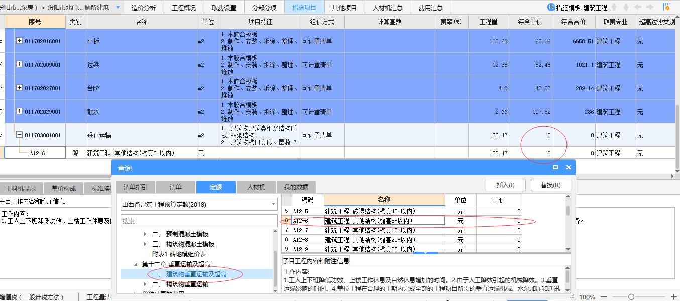

  • 山西18定額,垂運費為什么都顯示是0??套出來清單綜合單價也是0,請問該怎么弄?
    山西18定額清單綜合單價
    點在分部分項界面,點擊工具欄的【垂直運輸】---【計取垂直運輸】選擇檐高類別,點擊確定即可記取。(安裝專業是沒有垂直運輸費的按鈕的)如圖:
    備注:
    1.13定額工程里面的裝飾的垂直運輸是直接點擊菜單欄上面的裝飾垂直運輸來記取的,會直接記取出來裝飾垂直運輸的子目體現在措施項目界面,要是選擇直接套,工程量需要自己單獨匯總裝飾子目的人工費合計之后除以10000,輸入在工程量的格子里面。
    2.部分地區需要在措施界面自己套取垂直運輸子目,軟件會自己關聯出費用。
    3.以上方法處理不了,可以撥打4000166166人工協助處理。
