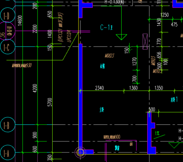

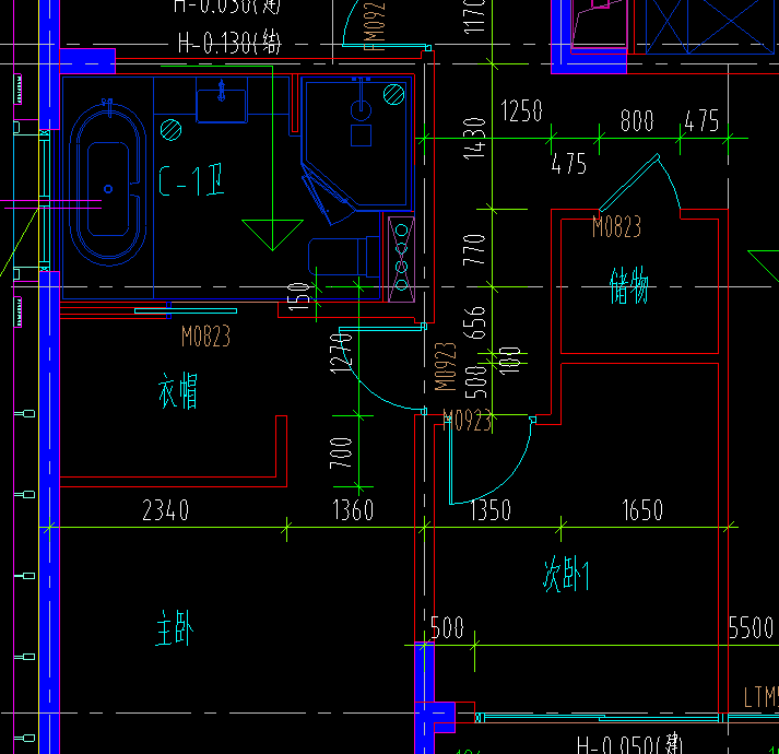

  • 我把圖紙導進GTJ2018軟件之后,但是砌塊線和梁線消失了,這又什么辦法
    2020-04-05 09:34:47 補充
    梁線這張是CAD看圖里面的墻線。看圖這是軟件導進去的圖紙,怎么墻線消失了

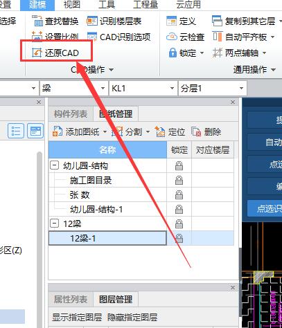

  • 還原CAD圖。
    首次提交 2020-04-05 09:33:19  最近修改2020-04-05 09:36:25 (修改過1次)
  • 用天正轉換一下。如果是塊的話,可以先炸開,然后再轉換。再導入試一試。
    2020-04-05 09:33:46
