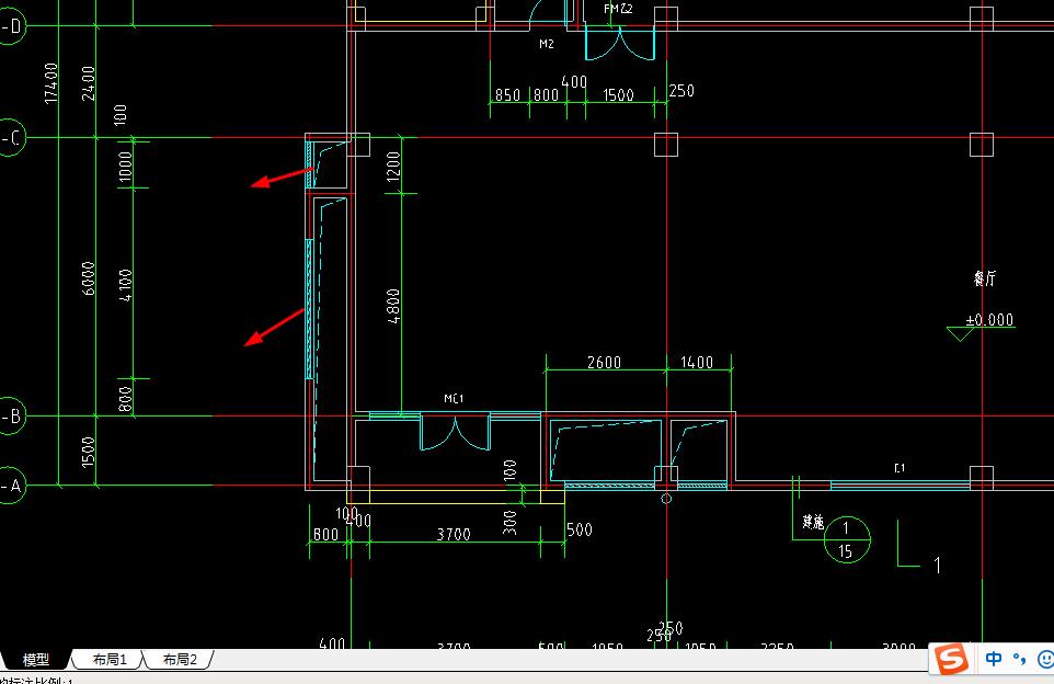

搬磚的工人 2020-04-04 21:43:54 | 湖北省 土建預算土建計量GTJ | 2564查看 1回答
2020-04-04 21:46:51 補充
立面圖是這樣
歡樂心中飛雪 鉆石專家
答題: 133660 被贊: 42344
左側的要布置過梁,右側的應該是不需要了,頂部應該是梁構件了
窗臺壓頂是否布置要看設計說明是否有的,如果有要求布置窗臺,那么這個百葉窗也是要布置的
