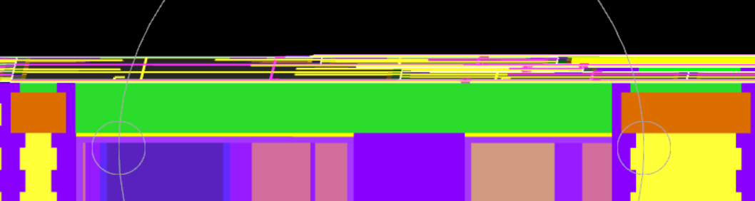

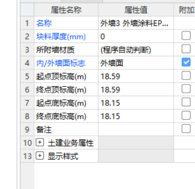

  • 這個外墻抹灰為什么不包含梁的抹灰面積,梁的頂標高為18.69,底標高為18.15
    外墻抹灰抹灰面
    你好,那你這個墻體是如何的繪制的呢,或者你看哈計算設置是不是修改過。(你也可以使用單梁裝飾的)
    2020-04-04 19:12:41
  • 需要使用單梁面裝修定義布置的。
