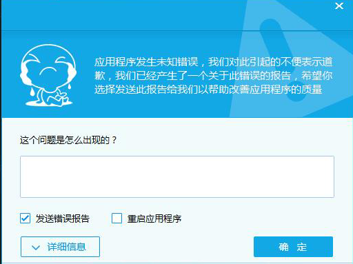

  • 廣聯(lián)達(dá)bim土建計(jì)量平臺(tái)發(fā)生未知錯(cuò)誤
    bim
    發(fā)生未知錯(cuò)誤

  • 是添加圖紙的時(shí)候出現(xiàn)的提示嗎?
    場(chǎng)景一:只有一張圖紙導(dǎo)入提示,
    方法一:圖紙文件夾保存路徑太深,保存到桌面后導(dǎo)入;
    場(chǎng)景二:所有圖紙導(dǎo)入都不行,提示如圖:
    方法:查看電腦上是否有安裝CAD2006,如果有安裝,卸載CAD2006。
