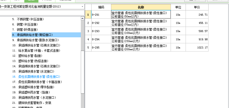

  • 鑄鐵管柔性連接套那個定額 大神們
  • “柔性連接”的材質是鑄鐵管。柔性連接指的是接口方式。柔性連接口是指接口處可以一定范圍側向移動。“柔性連接口機制排水鑄鐵管”和PVC-U排水管連接的時候需要轉換接頭。如果需要的話,這個轉換接頭不用套定額,直接計入材料費即可。
    根據管道的是送介質和管道安裝方式借套給水或者排水鑄鐵管定額子目。
    2020-04-03 19:01:47
  • 套卡箍連接的子目
    2020-04-03 19:37:05
  • 鑄鐵管柔性連接
    2020-04-03 20:12:19
