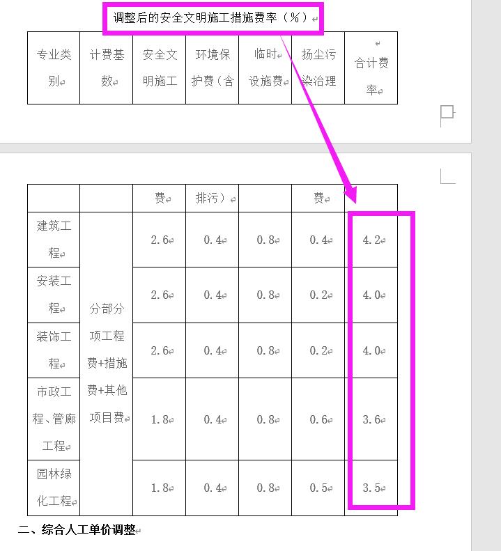

    請大家幫忙解惑一下,要求把安全文明施工費放在綜合單價中,比如,鋼箱梁的綜合單價中含安全文明施工費,那這個費率該是多少呢?怎么去核實它? 怎么去計算?一般費率是多少?
  • 這個需要看你當地的費用文件中的相關規定的。看你那軟件中有沒有全費用模板,有的話,里面應該可以看到安全文明施工費的費率的。
    2020-04-03 17:51:26
  • 你好,費率按照規定的進行計算的。看圖,這個是現行的政策規定。安全文明施工費
