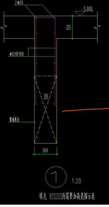

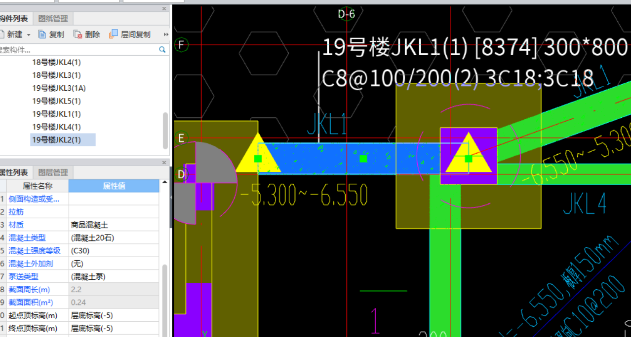

張帥帥 2020-04-03 15:15:27 | 廣東省 土建計量GTJ | 2169查看 3回答

在原來的梁上再定義一梁,箍筋在其它箍筋里輸入一開口的

就是這一截梁加高了。

按圖紙要求設置可以,結合建筑平面、剖面大樣查看其構造

如圖,請問這個首層底梁標的(H)是什么意思
如圖,請問這個首層底梁底筋下面標的(H)是什么意思
梁構造加高350mm是什么意思?怎么設置
