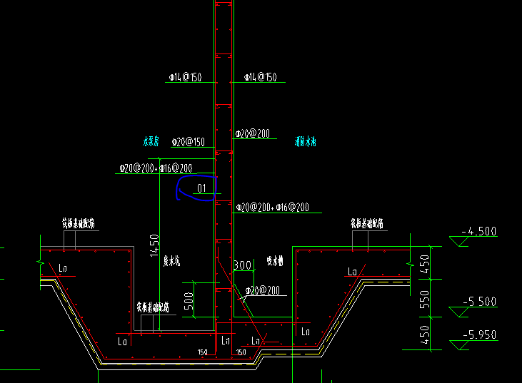

水平鋼筋(2)C14@200
垂直鋼筋(2)C20@200
底部附加鋼筋C16@200在剪力墻其他鋼筋中輸入

1450這根是短的,C16-200。在其它鋼筋中輸入。
