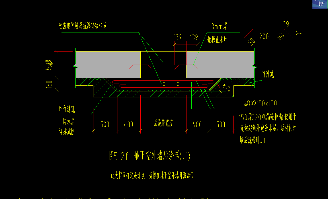

鋼筋信息如何輸入C8-150*150怎么輸入

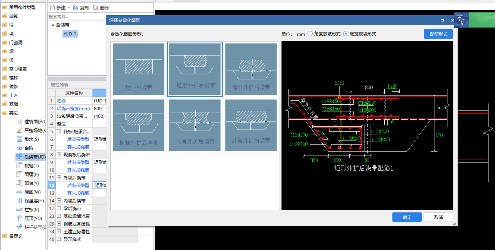

這個后澆帶 可以用第二個參數圖 定義,鋼筋在 后澆帶 構件屬性中 編輯輸入 。
