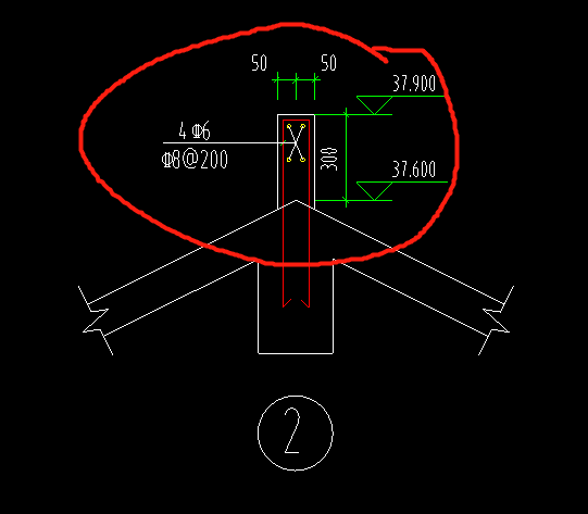

板邊反沿300高,工程量可并入斜板

你好,這個部位,清單你可以使用“混凝土其他構件”,定額子目:制作選擇B4-1,模板選擇“圈梁”的模板子目(因為這個和圈梁模板最為接近)

斜屋面節點用什么構件合適?
這塊屋面,這個斜的用斜板畫的,圈出來那點怎么畫不知道高度
這個節點上面斜面的是斜屋面,但是紅框內豎向的是什么呀,應該怎么去建模
請問下各位大神,這個屋面的構筑物是什么,如何定義
2019-03-26 13:53:49 補充
請問這個節點鋼筋用什么畫比較好些
