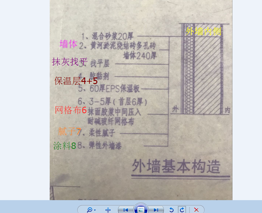

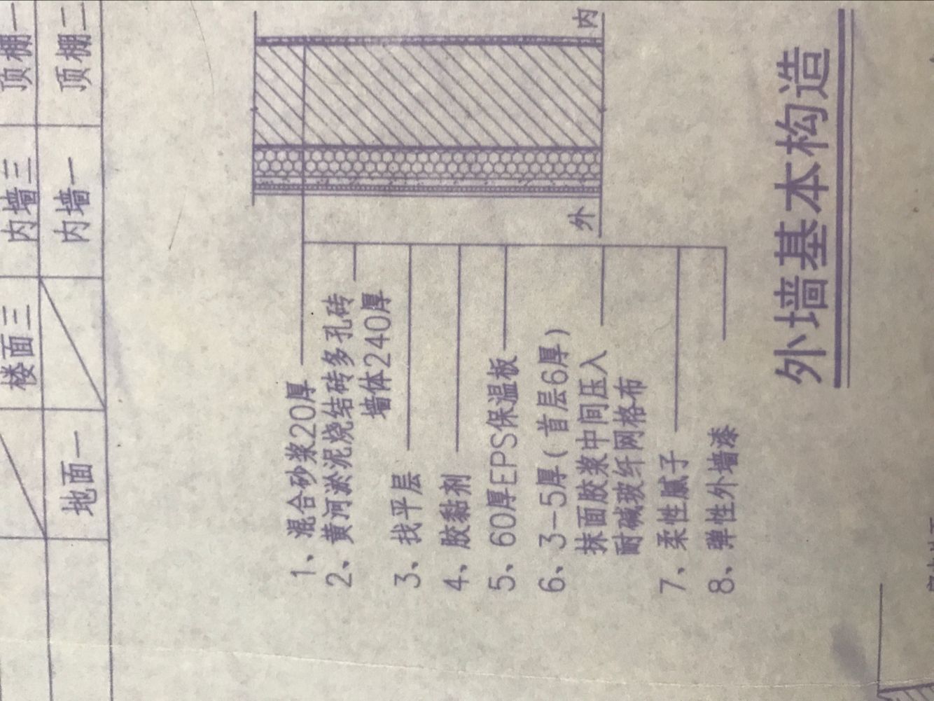

  • 老師,這上面的都需要套定額嗎?如果需要在土建算量軟件中選擇哪一項?(截圖更好)
    算量
  • 如圖所示
    土建算量軟件
    2016-11-09 09:04:41
  • 1、混合砂漿抹灰:套9-2-31;
    2、240厚多孔磚墻:套3-3-7,調整砂漿配合比;
    3、找平層:9-2-20,調整砂漿厚度與配合比;
    4、5、60厚EPS保溫板:6-3-60,調整保溫板材料品種;
    6、3-5厚抹面膠漿:9-2-343;6厚抹面膠漿:9-2-344;耐堿網格布:9-2-349;
    7、柔性膩子:9-4-268或市場價;
    8、彈性外墻漆:9-4-249或市場價。
