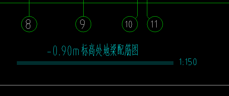

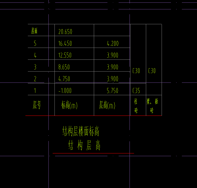

    如題,手上一張圖紙,不知道怎么處理,-0.9還是承臺(tái)梁,結(jié)構(gòu)圖紙表示的一層是-1-5.75,應(yīng)該怎么處理這種層高
    承臺(tái)梁

    所有構(gòu)件標(biāo)高調(diào)整正確了的話,應(yīng)該不影響結(jié)果。
    2020-04-02 15:25:06
  • 一層的層高是5.75
    層底標(biāo)高-1  層頂標(biāo)高-1+5.75=4.75
    2020-04-02 15:25:33
  • 1層底標(biāo)高-1,-1一下就是基礎(chǔ)層,沒有問題
    2020-04-02 15:25:54
  • 5.75首層層高
    2020-04-02 15:26:11
  • 首層底標(biāo)高-1.00,層高5.75
    2020-04-02 15:26:27
