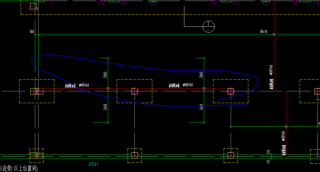

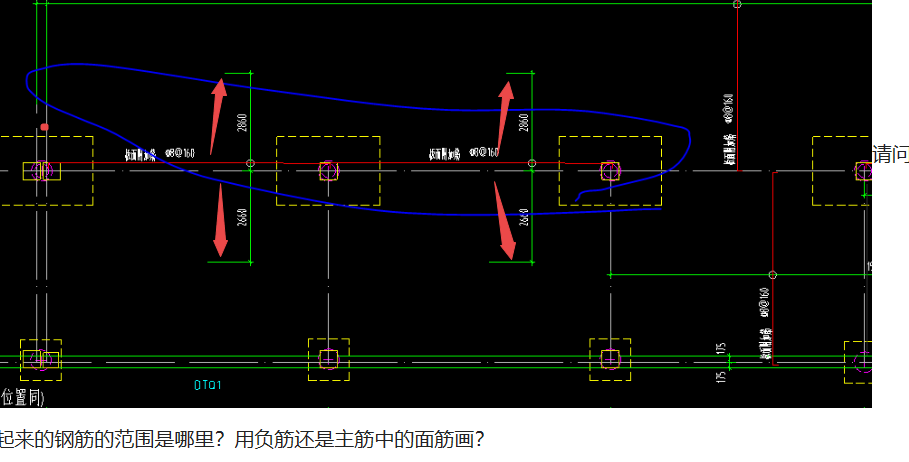

    板面附加筋請問:如圖圈起來的鋼筋的范圍是哪里?用負筋還是主筋中的面筋畫?

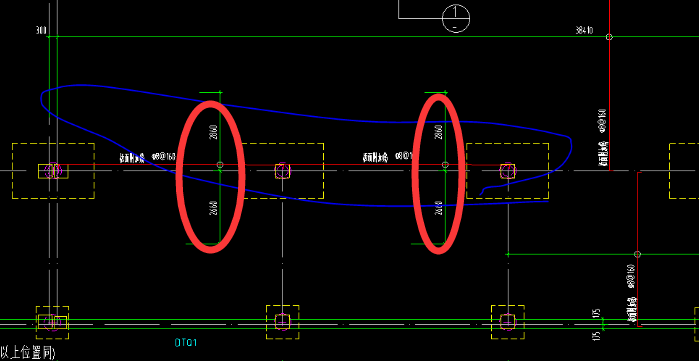

  • 面筋按范圍布置主筋
    2020-04-02 14:47:27

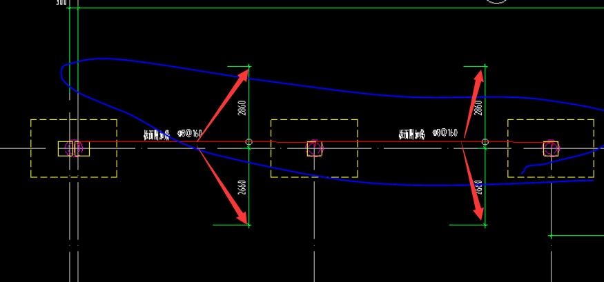

  • 用面筋定義,不值范圍設計人明確的給了標注線
    首次提交 2020-04-02 14:47:59  最近修改2020-04-02 14:48:59 (修改過1次)
  • 按面筋定義,用自定義畫出布筋的范圍,圖中給了范圍
    2020-04-02 14:49:07
  • 圈起來的鋼筋的范圍是綠線的范圍,從紅線上下2660范圍.用負筋定義用畫線布置.廣聯達服務新干線
