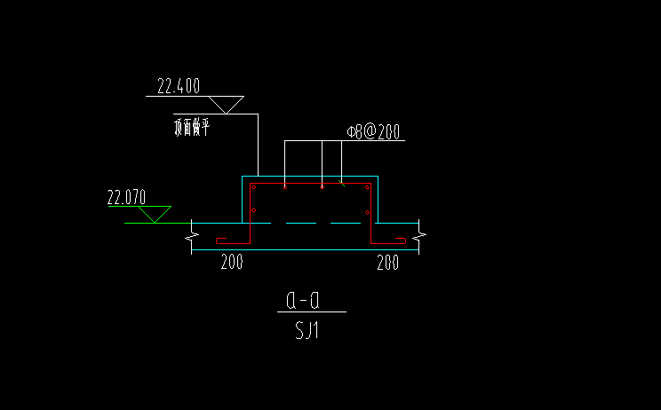

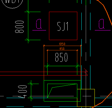

小馬扎上的核桃露 2020-04-02 11:14:27 | 河北省 土建土建計量GTJ | 2167查看 5回答
全部回答 (5) 首答僅用{{minutesHtml}}
GXZ 鉆石專家
答題: 233570 被贊: 44411
選擇柱墩定義布置。
2020-04-02 11:15:56
xagcc 鉆石專家
答題: 316954 被贊: 72046
設備基礎吧。
2020-04-02 11:16:05
魚鳥 專家
答題: 1003 被贊: 412
你好:應該是設備基礎。
2020-04-02 11:16:34
歡樂心中飛雪 鉆石專家
答題: 133153 被贊: 42160
是設備基礎的,可以用柱墩定義布置的
2020-04-02 11:17:55
hxp66 黃金專家
答題: 141772 被贊: 18275
SJ1設備基礎 用獨立基礎定義繪制
2020-04-02 11:24:32
