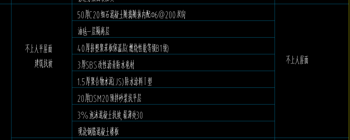

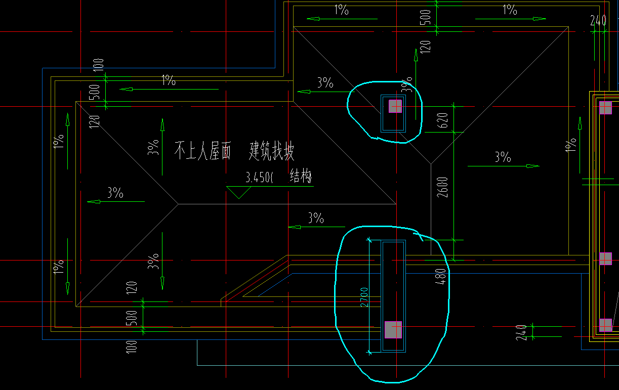

你好:這是不用繪制的,按照平均厚度乘以面積套做法的。
2020-04-01 20:37:26
答題: 201 被贊: 29
平均厚度=最薄處厚+長度/2*坡度
