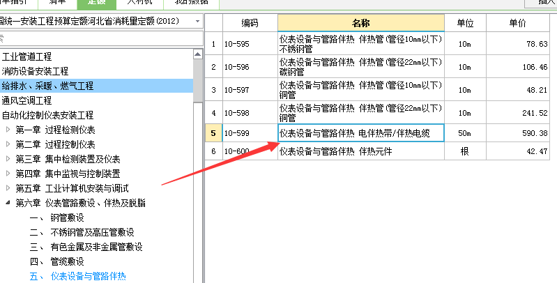

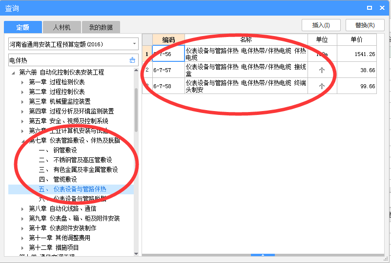

遼寧17定額 電伴熱 套什么項?感謝回答

藍鯨 鉆石專家
答題: 64730 被贊: 70447
自動化儀表有專用定額子目
2020-04-01 16:05:00
幸福像花一樣 鉆石專家
答題: 128170 被贊: 30832
自控儀表工程中有相應的定額子目

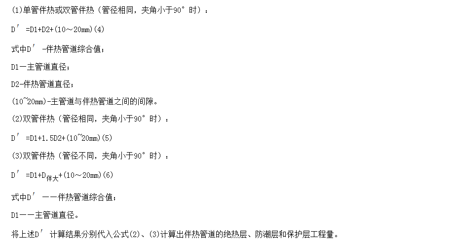

冰臨城下 黃金專家
答題: 51741 被贊: 54063
答:區分兩塊,一個是伴熱管道,一個是伴熱管道的保溫計算

設計說明中:“管道及閥門均采用電伴熱保溫,保溫層為50mm厚橡塑管殼,外包0.5mm厚鍍鋅”,定額中的伴熱管只有小管徑,大管徑的管道該怎樣套定額?管道電伴熱怎樣計算工程量?
閥門電伴熱怎么套定額
怎樣計算一個DN50閥門需要電伴熱,需要多長的電伴熱線,用不用伴熱器,電伴熱線外還用報鋁皮嗎
套電伴熱,伴熱電纜子目
