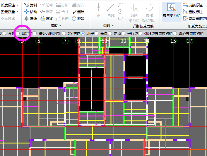

  • 板受力筋怎么畫?謝謝

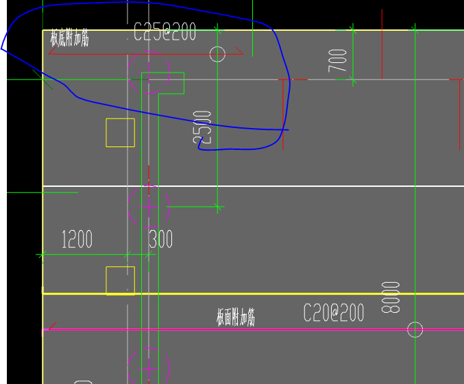

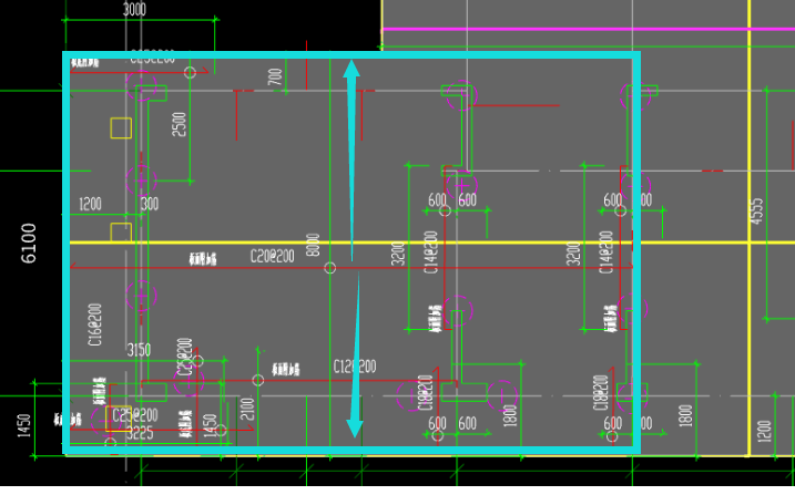

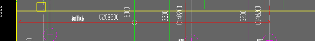

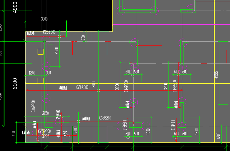

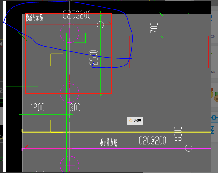

    板面附加筋請(qǐng)問:如圖板面附加筋是否用板受力筋中的面筋畫,這個(gè)長度怎么畫出來,我用自定義,然后兩點(diǎn)但是未出現(xiàn)線?請(qǐng)教,謝謝

  • 你好:就用面筋繪制上去,然后按照?qǐng)D紙修改該鋼筋的布置范圍。直接拖拽到你需要調(diào)整的圖紙范圍就可以了。廣聯(lián)達(dá)服務(wù)新干線
    首次提交 2020-04-01 14:37:16  最近修改2020-04-01 16:50:09 (修改過2次)
  • 你好:對(duì)的用板面筋定義,布置時(shí)用自定義來畫出布筋的范圍。白線是范圍線
