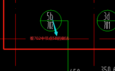

  • 圖紙上的這些標(biāo)號(hào)是什么意思

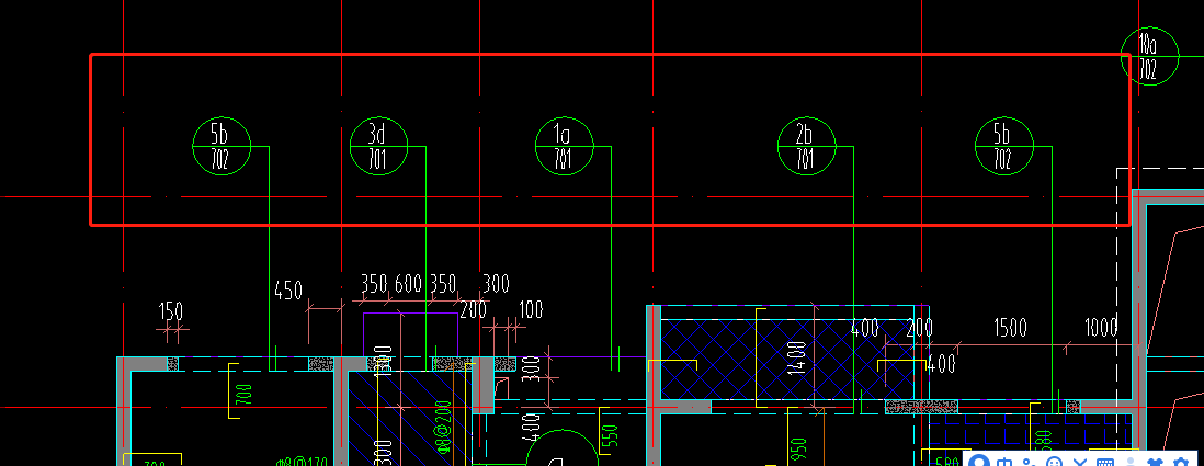

  • 看圖紙?zhí)?01或702里的大樣5B/3d/1a/2b/5b。
    2020-04-01 08:50:28
  • 701  702詳圖中的節(jié)點(diǎn)做法
    標(biāo)號(hào)是什么
    首次提交 2020-04-01 08:50:52  最近修改2020-04-01 08:52:00 (修改過(guò)1次)
  • 是大樣圖索引。
    2020-04-01 08:51:27
  • 是那個(gè)部位的剖面圖位置
    2020-04-01 08:51:36
  • 這是節(jié)點(diǎn)剖引符號(hào),702、701這些代表這圖號(hào),5b、3d代表圖號(hào)里邊的節(jié)點(diǎn)序號(hào),就是說(shuō)這個(gè)地方的墻體剖面節(jié)點(diǎn)的位置
    2020-04-01 08:51:42
  • 大樣,分母(及橫杠下)是圖號(hào),分子(及橫杠上)是該圖號(hào)的第幾個(gè)大樣。
    2020-04-01 08:51:56
