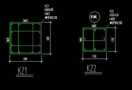

  • 柱大樣識(shí)別問題
    我的柱大樣沒有柱邊線,提取的時(shí)候無法提取邊線就無法識(shí)別柱子,請(qǐng)問這種是不是只能手動(dòng)輸入鋼筋。柱邊線
我來答 收藏  舉報(bào)
    不是沒有柱邊線,柱邊線還是有的。只是可能在同一圖層中。而且顏色相同,不太好處理。
    先試一下,看是不是在同一圖層中。如果不行就手工定義后識(shí)別柱吧。

  • 都是在同一圖層中,手工定義吧矩形柱定義也快
    2020-03-31 09:12:59
  • 外圈的線就是柱邊線的,如果不能提取,說明和鋼筋線是同一個(gè)圖層,這樣就只能手動(dòng)建立構(gòu)件了
