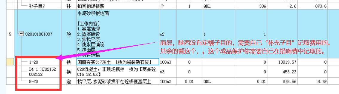

    你好,看圖素土夯實

  • 6至10條按規定一項一項分別套相應的子目就可以了
    如6、7條套水泥砂漿面層的子目,在面層子目中應該已經包括了第7條的內容
    第8條套砼墊
    第9條套灰土墊層的子目
    在定額 中都 有相應的定額 子目可以套用的
    1-5條去一項一項套相應的子目,沒有相應的子目時可以按補充子目以實際的市場價去輸入計算
    如第4條到PVC地板的子目去看 五是否包括,不包括按修繕或補充子目去計算
    第5條在措施費里應該有是按費率計算的,
