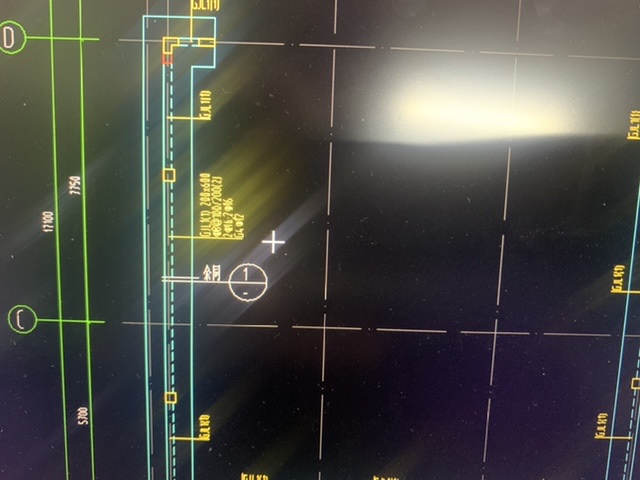

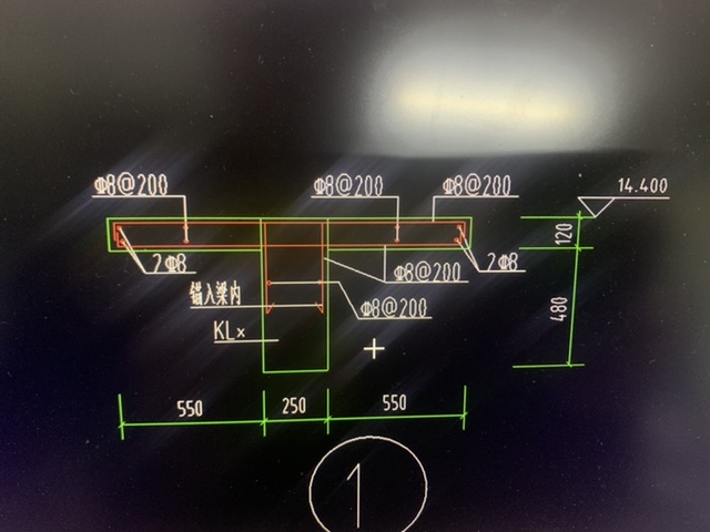

請問這種節點,我該怎么畫,板面板底鋼筋兩邊是通的嗎,板底鋼筋也彎折嗎?錨入梁內鋼筋是附加的嗎?錨入梁內長度是否是:梁寬-2保護層+2LaE 如果是附加這種鋼筋怎么畫,怎么算量

用板布,置并布置鋼筋,梁位置用剪力墻或欄板定義,U形鋼筋在屬性的其它鋼筋里編輯。
