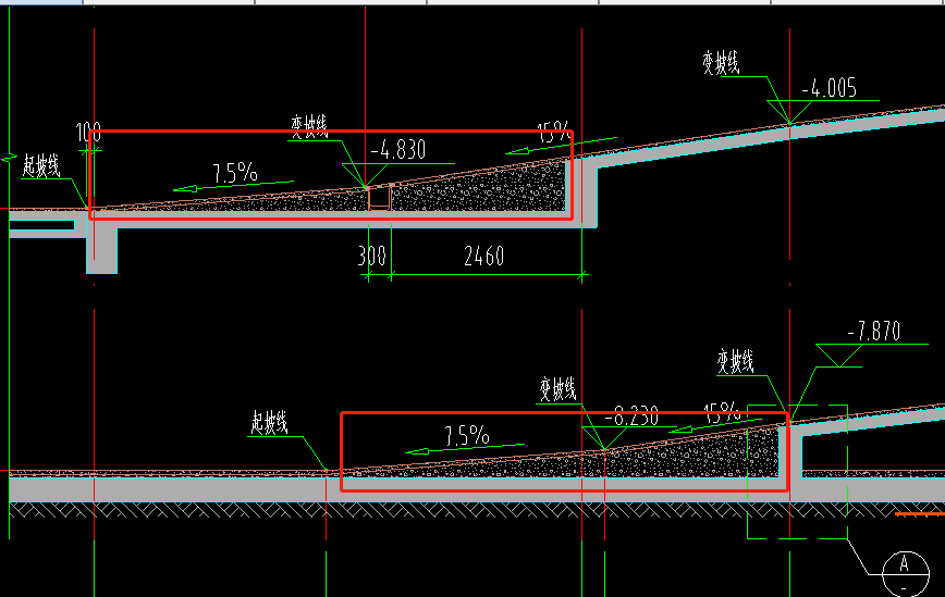

沙梨炒蛋 2020-03-29 12:26:54 | 廣東省 土建土建計量GTJ | 317查看 2回答

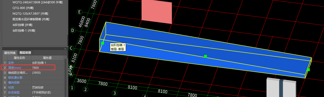

可以布置一個臺階。也可以布置一個砌體墻,墻厚根據需要輸入。如下圖。
