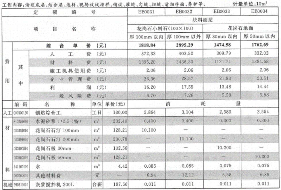

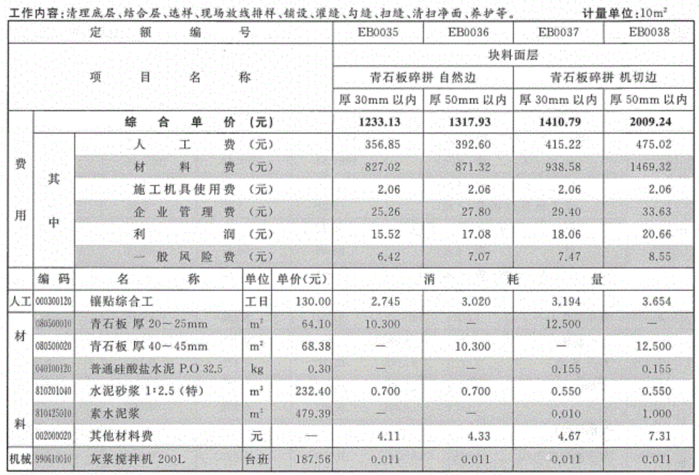

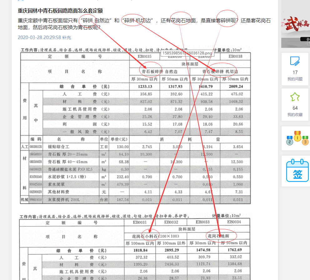

    重慶定額中青石板面層只有“碎拼 自然邊”和“碎拼 機切邊”,還有花崗石地面,是直接套碎拼呢?還是套花崗石地面,然后將花崗石板換為青石板呢?
    2020-03-28 20:29:58 補充
    重慶定額路面
    圖片供你參考。
