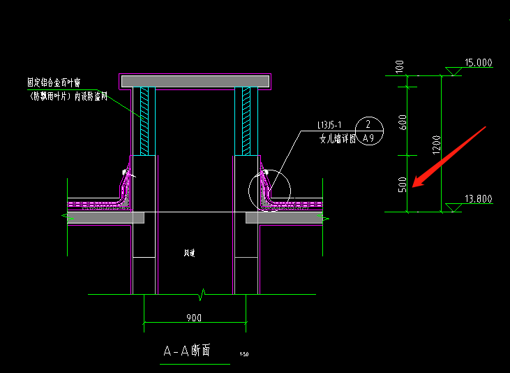

    請問屋面泛水高度是500嗎?立面需并入平面內(nèi)計算嗎?3+3改性瀝青防水卷材工程量。
  • 是的,就是500
    合并到平面面積中計算。
    首次提交 2020-03-28 09:21:32  最近修改2020-03-28 09:21:54 (修改過1次)
  • 屋面泛水高度是500,立面需并入平面內(nèi)計算3+3改性瀝青防水卷材工程量。
    2020-03-28 09:22:09
  • 設(shè)計圖紙內(nèi)的屋面泛水高度有沒有要求,沒要求的問問領(lǐng)導(dǎo),看圖紙是上翻500mm,看你當(dāng)?shù)氐亩~規(guī)范是上翻高度超過300還是500算入平面防水
