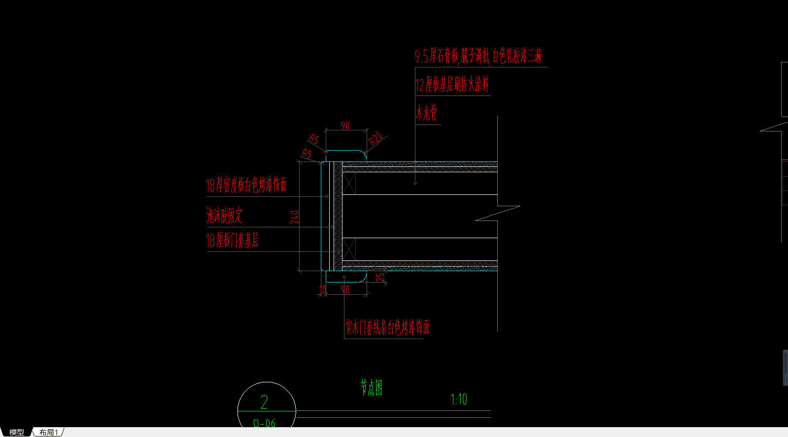

輕鋼龍骨防火板防火墻
輕鋼龍骨防火板防火墻,墻體類型:輕鋼龍骨雙面12厚纖維增強(qiáng)硅酸鈣板夾100厚防火巖棉,耐火極限≥3H,彩鋼收邊,耐候密封膠收口等;墻體厚度:含硅酸鈣板124mm,含龍骨、巖棉、必要的密封膠收口,龍骨固定措施等綜合考慮。這種套什么定額
