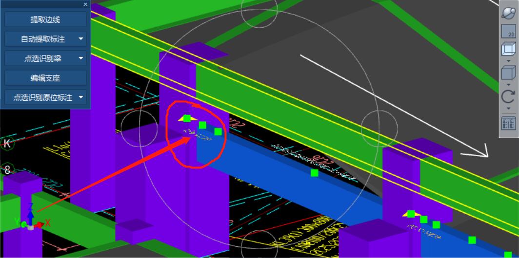

  • 怎么處理會重疊的框架梁?
    平齊
    下面畫圈的梁要與板平齊,但是與板平齊之后,畫圈那處又與上面的框架梁重疊,請問各位大神如何處理這個問題?

    現在軟件同一平面位置的重疊,不再有不能夠布置的要求。從圖上看,梁在不同的標高上,不是上面框架梁的干擾,相碰時,有一個提示,上面有ID號,按快捷鍵,ctrl+F,搜索這個ID號,找到這個干擾的梁,有可能是在柱中隱藏了。

  • 無論什么情況,梁都不能重疊,檢查標高吧。

  • 我遇到過這種情況,一般一個斜梁和一個直梁是不可能發生重疊的,但是角度太小的情況下,兩個梁壓住的部分太多,軟件會自動默認為梁重疊了,你試試把梁端頭部位位置移到柱邊線

  • 應該是畫圈上面的梁與板平齊
    2020-03-27 14:15:32
  • 不應該是下面梁平齊板頂,應該是上面梁平齊板頂,否則梁重疊是解不開的。
