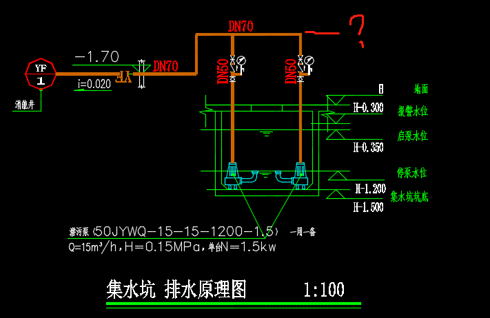

    標注標高
    我自己標注紅線位置的標高是多少啊,因為我要計算DN50的管子的工程量,但是卻找不到這個位置的標高,還有就是一個潛水泵要有幾副法蘭片啊

    要不要計算支架,要如何計算
    要不要計算支架,要如何計算
    答:你是引上到板頂后再出室內的位置下降到-1.7米,你要看看結構圖紙的結構標高和室內高差

  • 一臺 泵需要一片法蘭,
    需要計算支架
