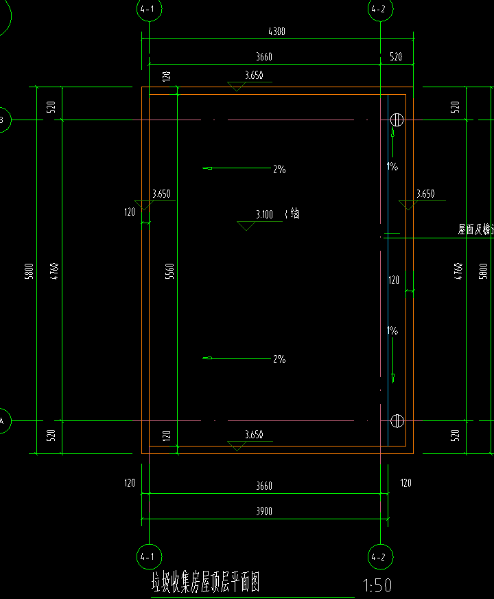

  • 這個屋面板在GTJ里怎么畫?
    屋面板
    2020-03-27 13:09:12 補(bǔ)充
    因?yàn)樗皇敲荛]圖形,一部分的板是大于墻框架的,在GTJ里怎么畫啊

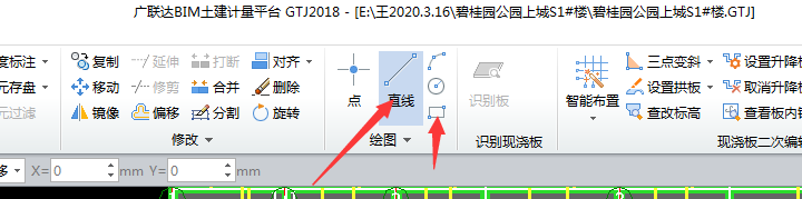

  • 可以直線畫板,也可以矩形畫板,或者選中你畫完的板拉出去梁外邊的距離屋面
    首次提交 2020-03-27 13:08:27  最近修改2020-03-27 13:16:27 (修改過3次)
  • 定義屋面構(gòu)件,點(diǎn)畫,然后設(shè)置上翻高度
    2020-03-27 13:09:02
  • 現(xiàn)在密閉圖形范圍內(nèi)布板,然后把板偏移到你想要的的位置。
    2020-03-27 13:25:11
  • 先定義板并布置后,再用偏移或直接用直線或矩形在正交模式下畫.
    2020-03-27 13:35:11
  • 直線偏移繪制板
    2020-03-27 13:47:15
  • 直接點(diǎn)擊生成板,然后板邊往外拉就行(偏移)
    2020-03-27 13:47:40
